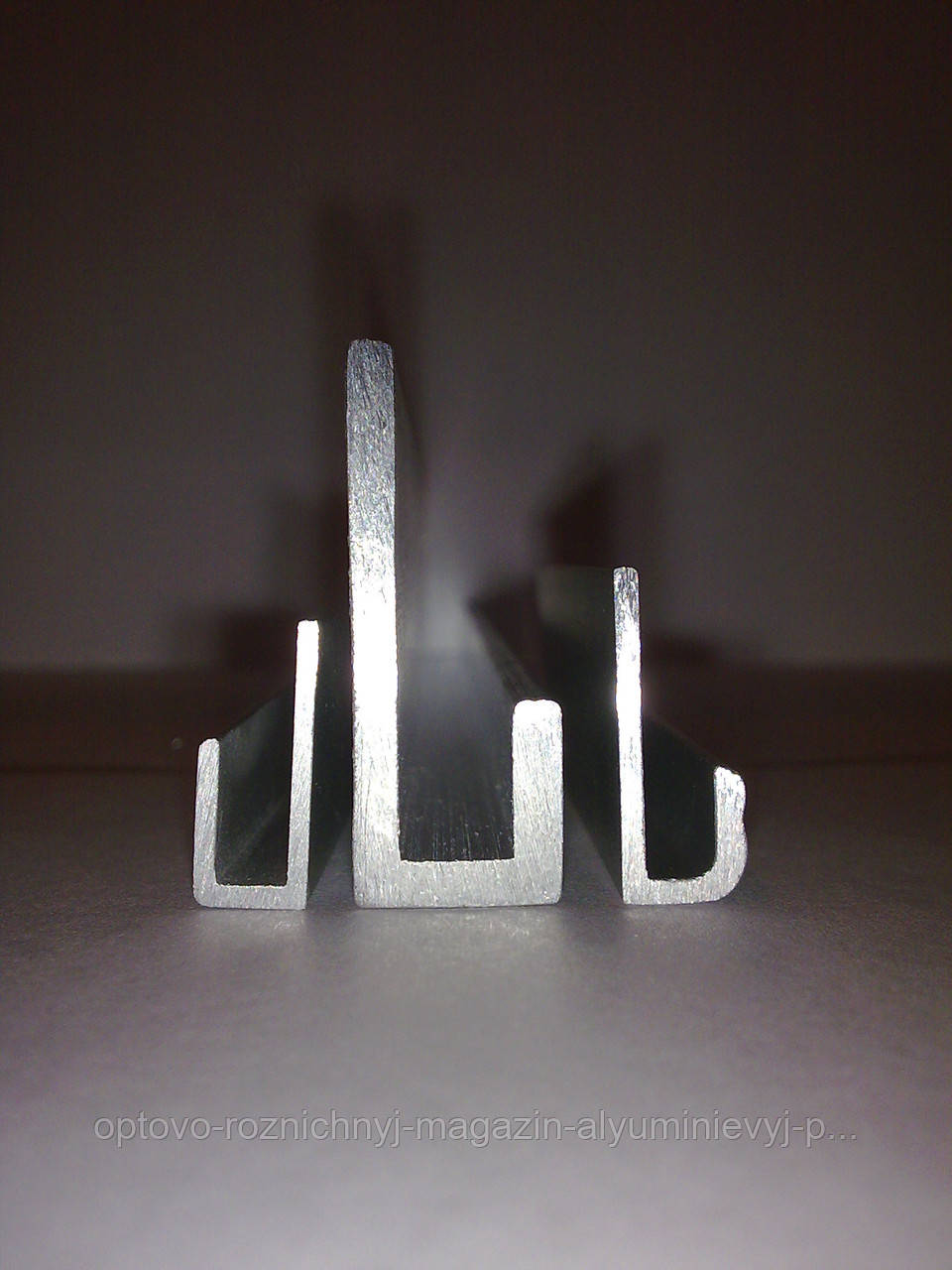

    Ну не совсем чтоб картон тот МДФ, довольно плотный материал.А ОСБ,кто б там что ни говорил,тоже от влаги разбухает. У меня подоконник из материала чем то напоминающего МДФ,пресованная деревянная пыль с таким же пластиком. Ради эксперимента закинул обрезок в воду. Только через пару недель появились признаки разбухания.Пластиковые уголки держатся? Конечно заманчиво,цветов разных их много,но всё же сомнения берут. Столешница всё же...Что то острое может случайно скользнуть.Думаю искать надо примерно такое из алюминия
    Или такое
    Есть всякие из нержи,но что то не нашёл кто б продавал такое.

    Да,алюминьки,по моему только 12 мм max. имеются по магазам.Я вот таким,только 9-мм (толщина керамогранита) окантовал столешню по верхнему краю.У меня он еще во многих местах на кухне присутствует,так что , общий вид не портит.Ну и сковородка как-нить @бнется об него,так не отколет кусок столешни.
