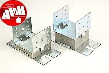

Доброго время суток! Есть перекрытия второго этажа по деревянным балкам. Второй этаж жилой. Вопрос стал о вибрации междуэтажного перекрытия. Дабы ее убрать есть несколько вариантов: 1.сделать независимый пол второго этажа 2.поставить проставки 3. Сделать натяжной потолок 1 этажа. Вопрос в следующем имеет право на жизнь третий вариант, так как потолок 1 этажа лишь подшит необрезной а чистовой отделки нет. Натяжным потолком я могу убить двух зайцев 1.Так как профиль натяжного потолка бьется к стенам и не связан с перекрытием убирается визуальная вибрация и все что с ней связано на ГКК (трещины и тд) 2.за те же деньги я отделываю потолок дома. 3. отпадает надобность в сооружении независимого пола 2 эт., а это материал+время
olly, Когда я строился,тоже заморачивался у меня балки 150*200мм на одной половине дома,на второй 150мм (полусруб) с двух сторон плоскость с двух кругляк, просчитались с несущей стеной и пришлось по быстрому искать замену коротким балкам. Так вот она (вибрация) минимальна, и подшито гипсом,ничего страшного за год эксплуатации не произошло. Думал тоже натягивать,но как то меня задавила Жаба,когда прикинул сколько стоит затянуть мкв в перерасчете на гривны. По натяжному потолку, если у вас четко почищена доска которой подшит потолок, и со временем никакая щепка не упадет с доски на пленку потолка.Тогда идея то что надо. Ну а если у вас вибрация большая, то проставки не помогут 100% в зависимости от того какая балка конечно и какой пролет. Точнее помогут но со временем их Эффект снизиться. Класть вторую балку и делать независимыми пол второго,и потолок первого этажей. Или забить на нее вообще. Я поставил мебель, кровати. балки нагрузились и как мне кажется она трохи меньше.Да и судя по вашему сообщению,если есть визуальная вибрация, пола и потолка... То стоит задуматься о переделке всего перекрытия. У меня на балках стояли паллеты с кирпичем, и блоками. И хоть бы шо. ИМХО
Визуальной вибрации нет. Просто теоретически подумав что есть шанс появления трещин. По поводу цены натяжных, неделю назад встречался с мастерами цена 170 грн материал+работа за м2 белый глянец, та же цена если посчитать ГКК. Проставки как вариант рассматривал. он по 30 грн шт и рекомендуют каждые 30-40 см, на 100м2 дох.... много получаеться. Балка у меня срощенная 60*200 через брус (итог 180*200) довольно жестко через пролет 4,3м. Мебели на 2 эт практически не буде : встроеные шкафы (осб или гкк еще не решил)+отделка обоями под комнату, кровать, телевизор.
