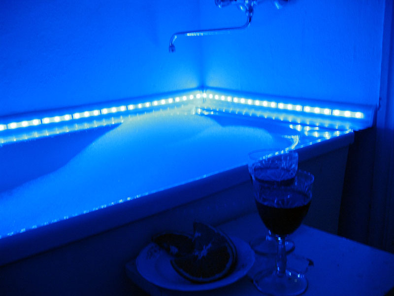

Светодиодная подсветка в ванной

    Светодиодная самоклейка хорошо держится? Не отваливается? А то у меня был прецедент - пришлось степлером дублировать (на МДФ).

    Клеил перед Новым годом. ванну принимаю 1-2 раза в день. Все держится отлично. Думаю то, что на защитной бумажке самоклейки было написано "3М" соответствует правде.

    А в глаза не бьет? Светодиоды очень яркие обычно, если бы это по низу выступа, типа карнизика и направлены вниз - то да, вполне было бы ничего

    да диоды яркие. Но чтоб было неприятно глазам не замечал. А еще на пульте д\у можно ругулировать яркость свечения диодов.
    Уважаемые коллеги, я бы НЕ СТАЛ повторять это решение в таком виде.
    И вам не рекомендую - это крайне ОПАСНО из-за потенциальной угрозы поражения электротоком.
    Красиво - да. Но - это ванная, а отсюда сырость, да и клеевое крепление...
    Место расположение ленты - неудачно, в целях безопасности лучше делать
    подобное освещение по периметру потолка. ИМХО.
