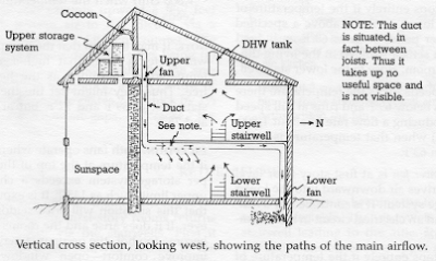

    1. Солнечный коллектор - южный фасад здания с максимальной площадью остекления можно совместить с зимним садом или теплицей. Сам коллектор состоит из светопропускающей изоляции которой является стекло и абсорбера роль которого играют вертикальные жалюзи из фольги или жести покрашенные зеленым хромом (Я бы использовал просечно-вытяжную сетку, это позволит повысить теплоотдачу). Они могут поворачиваться за солнцем.
    [​IMG] [​IMG] [​IMG]
    2. Оперативный аккумулятор высокой температуры (50С - 70С) - расположенный в южной части чердака. Строиться из Б.У. пластиковых баклаг поставленных одна на одну для температурной стратификации (В других подобных проектах бутылки заменяют теплообменниками и одним большим аккумуляторным баком). В верхней части аккумулятора расположен змеевик для горячего водоснабжения. Из средней части теплый воздух берется для нижнего низкотемпературного аккумулятора.
    [​IMG] [​IMG]

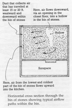

    3. Низкотемпературный нижний аккумулятор - занимает весь цоколь здания и представляет из себя 100 тон булыжника, так же он играет роль теплого пола (Видел польский проект так там проложили жестяные воздуховоды после чего залили бетонную плиту). Температура данного аккумулятора поддерживается на уровне 21С - 22С, что позволяет создать приятный температурный режим в доме. Благодаря такой массивности даже неделя пасмурных дней не понизит температуру в доме до критической (а так как у нас предпочитают строить каменные дома,а не каркасные, как в этом проекте, то аккумулирующая масса будет во много раз больше).

    Ерунда...
    Под пол 100 тонн булыжника... Ну-ну...
    Вообше не понимаю, как бу пластиковые баклаги будут сохранять тепло (воздушное)... При -20 градусах за бортом дом остынет за сутки, зимой солнца может не быть неделями...:Hi:

    Не знаю как в ваших краях, но у меня весь участок это сплошной булыжник и мне его дева не куда (Севастополь), а по поводу оперативного аккумулятора Вы отчасти правы, он именно и предназначен для быстрого поглощения тепла за счет большой площади теплообмена приблизительно в 150м2, но он не очень быстро остынет так как он хорошо утеплен (200 мм ваты) с него тепло перегоняется в бойлер косвенного нагрева после чего подогревается до нужной температуры.

    Выделенное не соответствует истинне. Понятия 200 мм ваты и "хорошо утеплен" - не вяжутся. Чердаки нужно лучьше утеплять, а тут аккумулятор тепла...2 000мм - еще куда не шло...
    Как тепло перегоняется в бойлер косвенного нагрева? На схемах его нет. Все схемы ориентированы на "воздушное" отопление/вентилирование, а бойлер косвенного нагрева - контактный и тепло помещению передаст через систему водяного отопления или через дополнительные фанкойлы, а это еще очень неплохие затраты...
    Под утепление дома для солнечного отопления для зимнего периода нужно закладывать чуть-ли не стоимость всей постройки.
    Как показывает практика, зимой коллекторов не хватает на гарячую воду, чего говорить о отоплении?
    Да и косвенник нужен минимум на пару кубов, змеевик в нем будет киловат 200 мощностью - эт для подогрева котлом...
    Это так, в двух словах...
