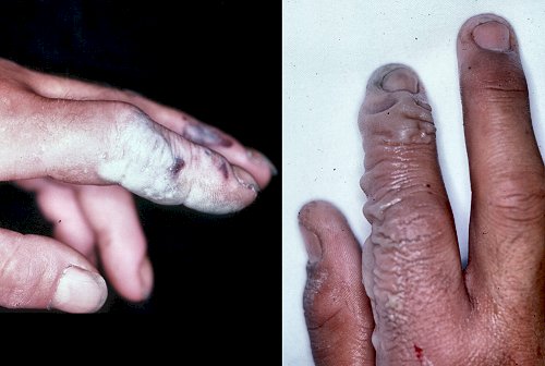

    Но с другой стороны, какова концентрация испарений в воздухе будет, если работы ведутся с 60 -тью граммами аммония? :)
    На счет ожогов... никаких ожогов нет. Может, если погрузиться в ванну с аммонием минут на 20 они и появятся, но в процессе приготовления небольшого количества пасты чувствовалось жжение в местах царапин на руках, и то если паста явно на эти места попадала. Если кожа не повреждена, то ничего не почувствуете. Немного сушит кожу, но это решается кремом.
    Конечно, нужны перчатки. Я делал голыми руками только потому, что имеющиеся перчатки оказались слишком малого размера.
    Ну а глотать его никто не собирается. Так что Ваша реплика не обоснована.

    В том и отличие, действия ионов фтора на организм, что все самое "интересное" происходит ПОТОМ.
    http://msds.orica.com/pdf/shess-en-cds-010-000031001801.pdf
    Специфические антидоты отсутствуют.
    http://dorif11.blogspot.com/2011/07/blog-post_14.html
    http://identes.ru/lechenie-kariesa-zubov/59-toksicheskie-svojjstva-ftora.html
    Если и этого мало, то...
    http://chemistry-chemists.com/N4_2012/P1/ChemistryAndChemists_4_2012-P1-7.html

    "Зри в корень". Опасна не кислота, а ионы фтора. Прочти еще раз, внимательно, мой предыдущий пост.

    Но вопрос тот же: какова их концентрация в воздухе, если для пасты использовалось 60 грамм аммония, окно открыто и вытяжка кухонная работает? Сильно сомневаюсь, что зашкалит за приведенную в госте максимально допустимую.
    P.S. Я вовсе не убеждаю работать без средств защиты. Но в данном случае описывается мизерное количество яда.

    Вскрытие покажет :) ПДК в воздухе фтористого аммония 1мг/м3, а фтористого водорода 0.5мг/м3. Место действия - кухня! Кухонная вытяжка ни разу не вытяжной шкаф. Очки, респиратор, перчатки не используешь. Руки в пасте, руками в раствор лезешь, смыв с брызгами по всей кухне.
    60 грамм это "мизер"?
    Здоровье твое, сам делай че хошь, но другим не советуй.
