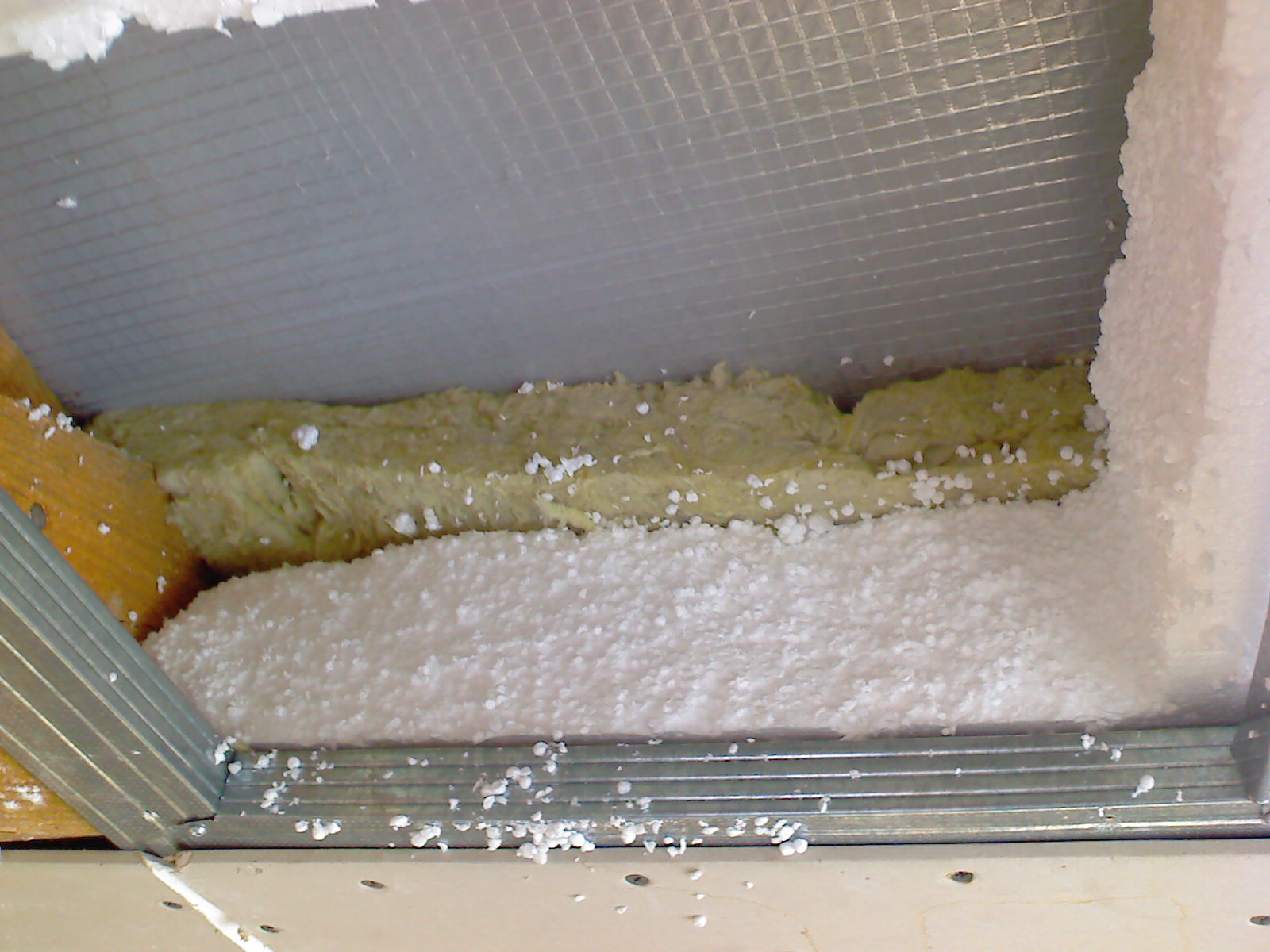

    Добрый день!
    Сами делали теплоизоляцию крыши. Схема такова:
    ------металлочерепица-----
    ------гидробарьер--------
    ------мин.вата (50 мм)----
    ------пенопласт (100 мм)---
    Потом все это обшили гипсокартоном:
    ----профиль----
    ----гипсокартон---
    Прилагаю фото
    Начало течь. Думали, задувает ветром снег под крышу. Полазили, посмотрели, в тех местах снега нету. Значит, конденсат. Разобрали часть - мокрая мин.вата, вода течет на стыках пенопласта. В местах, где разобрали, теперь конденсат после гидробарьера.
    Вопрос - как это можно более эффективно устранить. Если положить паробарьер под гипсокартон, будет конденсат на вате?

    У конструкції вашого утеплення не має зазору між ватою і гідробарєром.Там повинні гуляти протяги, знизу до самого верху даху.
    І чи є зазор між гідробарєром і металочерепицею?

    Очень много технологических ошибок. При таком пироге, нужна идеальная пароизоляция после гипсокартона ( мин расход денег и работы).

    Ой..ееей.... гидробарьер ........ пенопласт а потом гипсокартон и куда по вашему испарения от пенопласт идти будут, дышать чем будете. Я уже нечему не удивляюсь...:banka::grabli:

    Між мінватою і металом(гідробарєром) повинен бути проміжок мінімум 5см.для вентеляції ,а також мінвата не повина лягати на пароізоляцію а тим більше на основу стелі.З таким випадком як у Вас пінопласт+мінвата ніколи не зустрічав ,але на мою думку це не сумісні матеріали .Я в своїй прахтиці ніколи не використовую пінопласт для утепленя дахів(стель,мансард)...Від технологій і фізики ніде не дінешся В.Федькович...Технологія мансарди(дах) стеля (немае значеня від типу )паробарер (це плівка яка пропускає пар в одному напрямку повинен монтуватись з пропуском до верху)між стелею і паробарєром повинен бути проміжок мін.3см. (і не мало важно що в закінчені біля стіни повинен підніматися "жолобом"якщо можливо то аж на мур )це переважно профіль c.d60 .Між паробарером і мінватою проміжок 1-3 см. тавщина вати залежить від її щільності (і виробника ),і найголовніше між ватою і гідробарером проміжок мін.5 см. Поясненя коли тепло часткаво проходить крізь стелю паробарер і вату на гідробарері утворюється пар (за рахунок холоду ззовні (парниковий ефект))і по гідробареру стікає в ринву (якщо дах зроблений правильно)той пар який просочився в мінвату стікає по паробареру в" жолоб "І ЗА РАХУНОК ПРОМІЖКІВ МІЖ ВАТОЮ І ПЛІВКАМИ,КОЛИ НАСТУПАЄ ТЕПЛО ІДЕ ПРОЦЕС ПРОСИХАННЯ МІНВАТИ І "ЖОЛОБА"ПАРОБАРЕРА ...

    Є, там гідробар'єр, потім шалевка і на ній металочерепиця. Тобто, повітря між металом і гідробар'єром "гуляє"
    Vova-13, я так зрозумів, що вата в будь-якому разі буде волога ?
    В деяких місцях дах йде майже більше ніж 45 градусів, мін.вата не сповзе донизу ?
    Вы предлагаете набить паробарьер после гипсокартона ? Тогда :
    1) будет мокрый гипсокартон,
    2) и что мне делать с этой пленкой после гипсокартона ? Её-ж потом ничем не вскроешь, не пошпаклюешь и т.д.
    Не нравится мне этот вариант.
    Я вижу тут 2 варианта: 1) Разобрать все и передаелать заново ( много сил и времени)
    2) Снять гипсокартон и профиля. Набить паробарьер. Но, куда будет стекать влага ? Как вариант, прибить снизу профиль ,чтобы стекало в него. Как такая идея ?

    Для гидроизоляции металлической кровли обязательно применение антиконденсатной (и ни какой другой) пленки с обязательными провисаниями и вент зазорами.
    А вата применяется только на плоских кровлях. При неизбежном намокании сваляется очень быстро (год, два).

    Ви впевнені що увас після вати гідробарєр.Гідробарєр неповинен пропускати воду в вату а випускати пар з вати повинен.
    Зняти ГК і причипити по профілю паробарер проклеяти стики.Післяцього прикрутити ГК.+зробити вентиляцію.В такому періжку ГК мокрий небуде.ТР буде в утеплювачі а пар ГК нешкодить.Паробарєр захистить ваш утеплювач від перезволоження.
