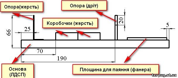

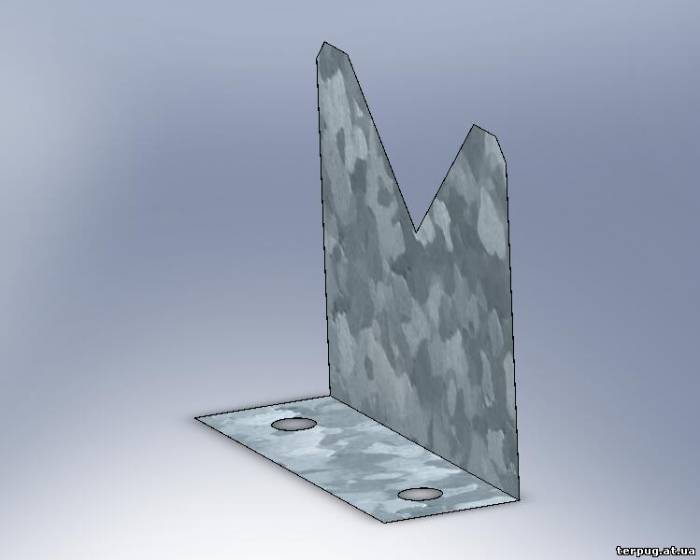

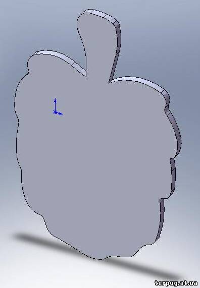

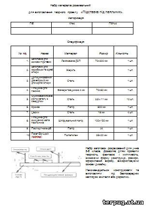

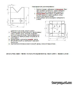

    Створюємо набори матеріалів для майстрування, для дітей шкільного віку.
    Використовуємо в трудовому навчанні, гуртковій роботі.... домашньому дитячому майструванні. Маеріали комплектуються інструкціями по виготовленню, де й використовується графіка.
    ПІДСТАВКА ПІД ПАЯЛЬНИК.
    Маємо 40 виробів. В планах біля 100. У дітей є можливість вибору.
    Деякі вироби підкріплені мультимедійними інструкціями
    https://www.youtube.com/channel/UCha9IaY8yEYrM6vERjD9eBg?feature=mhee.
    В школі знищено креслення і на грані тудове навчання. Потрібні цікаві вироби з відповідною методикою. ....Не вистачає рук.
