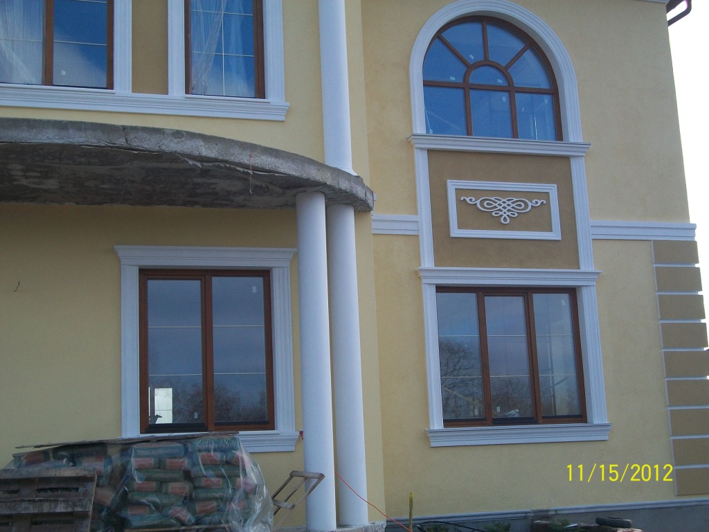

    Краску использовал Snezhku полу мат. Тоже вроде бы ничего. Замена на пластиковые не всегда целесообразна. А по стоимости в половину дешевле. :Hi:

    Лет 10 назад ,тоже реставрировал себе окна таким же макаром).К пластиковым категоричен,а деревяные не нашёл путёвые . Но я краску здувал промышленным феном , потом шпаклевал,шлифовал машиной ,грунтовал,красил,получилось не плохо,но если делать по вышке,труд непомерный , проще новые.сейчас выбор есть .

    Летом ремонтировал одно окно-стекла поставил на силиконовый герметик,штапики также на силикон,потом еще гвоздики вбил. По периметру рамы дал самоклейку резиновый уплотнитель.Щель между коробкой и стеной(кирпичём) снаружи запенил и зашпаклевал раствором. Ручки не менял-это уже лишнее(ИМХО)-и так хорошо притягивают раму на резиновые уплотнители. Резиновый уплотнитель подклеивал местами Моментом влагостойким.Самоклейка не очень хорошо клеит.
