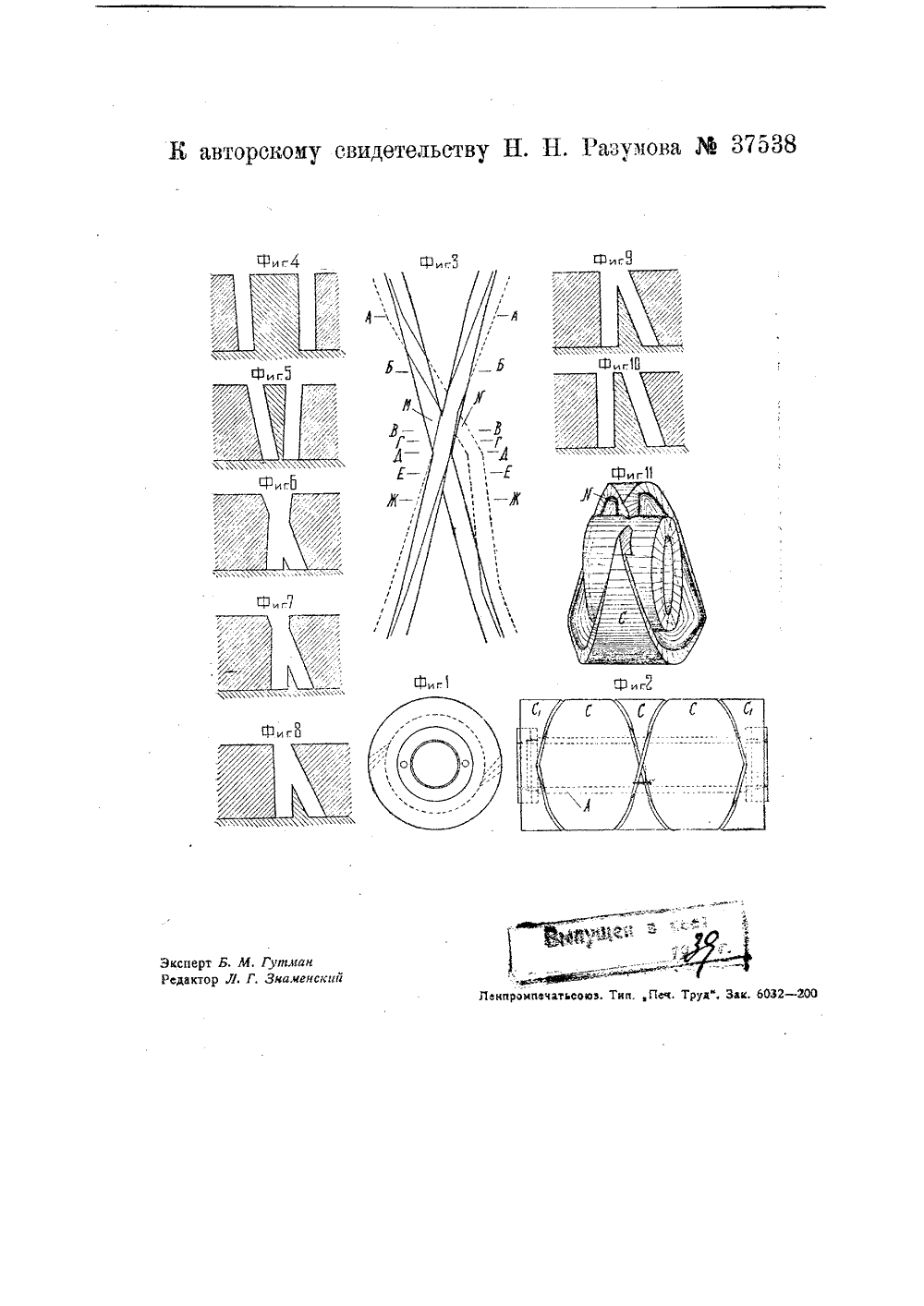

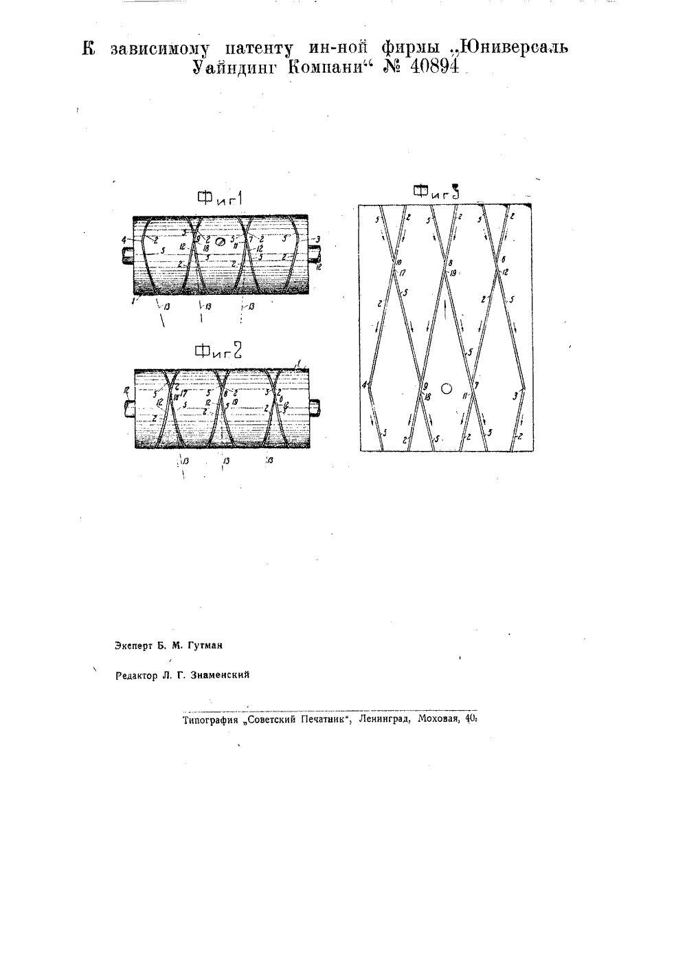

    Помогу, чем смогу)
    Патент на изобретение №40894
    ОПИСАНИЕ нитеводителя для мотальных машин.
    далее три страницы текста (если надо, тоже выложу)
    Страница 4
    Авторское свидетельство на изобретение №37538
    Описание нитеводителя для мотальных машин
    Страница 2
