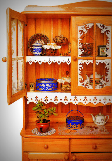

Відповідь: Новогодние трафареты для декора А якщо у вас щось є , чи треба вирізати -теж викладайте. Фіранки з бумаги
Відповідь: Новогодние трафареты для декора Розробив новий трафарет на скло чи дзеркало. замовляйте...
