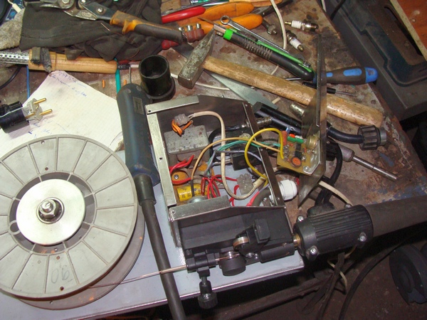

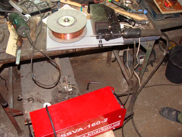

  4. oleg_bios
    oleg_bios Прораб
    218
    430
    SSVA-160-2. На виїзді варимо електродом, дома в гаражі - напівавтомат.
    Раніш протяжка і транс були саморобні.

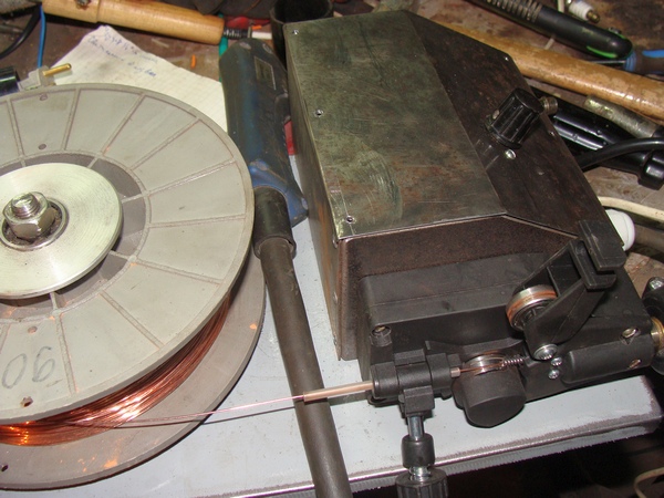

  7. oleg_bios
    oleg_bios Прораб
    218
    430
    Це було раніше, не виправдало себе і з успіхом здане в лом та :K куплено SSVA-160-2. Стара протяжка була зконструйована на базі ел. двигуна автомобільного склоочисника.
    Розрулює все це мій колега по будівельно-ремонтним справам - інженер-електронщик. Тепер протяжка заводська, саморобний лише блок керування.
    В SSVA-160-2 є режим напівавтомата тому й використовуємо його за прямим призначенням. Добавили лише клапан та протяжку. Діапазон регулювання выхідної напруги, режим MIG/MAG,В 12,4 - 24,6. Цей критерій визначив наш вибір + гарантії та ремонтоздатність.
    Також є режим зварювання вольфрамовим електродом, який також реалізовано.

  9. upiter33
    upiter33 Стажер
    21
    9
    с Довжок
    Доброго дня.Про характеристики струму для єлектродів іпроволки чітав багато але узяв кусок ламінату прикріпив зверху на инвектор із випуском у дві сторони.Із однієі лентопротяжка а із другоі штир на котушку(зверху) іблок живлення із розеткою і клапаном.Рукав на ринку 150гр.Накріплені для рукава вивів мідний штир.Держатель на штир (+) газ на клапан і тобі напівавтомат.Держатель у руки і тобі зварувальний.Виклав фото но потрібно багато снігу відкидат.
