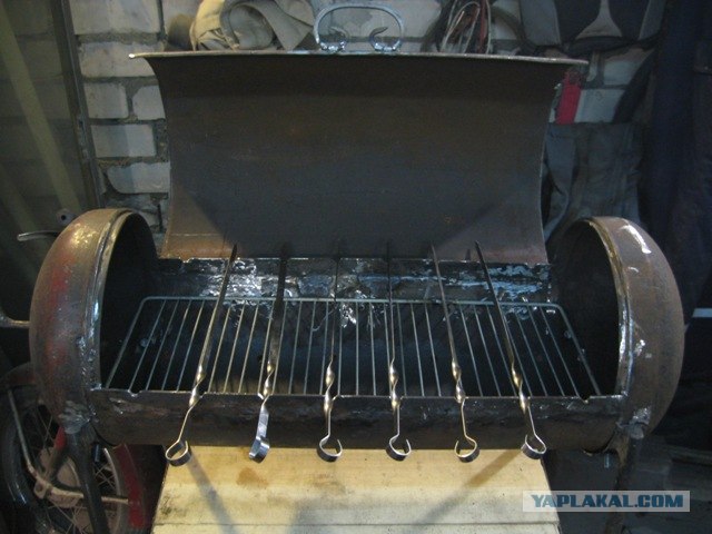

Відповідь: Re: Саморобки з газових балонів I.Cherry, також мрію про мангал! Хотів би сам зробити, але немає чим зварити поки. З чого теж поки не придумав. Тому ідею з балоном запам'ятаю. А полуавтоматик є в сусіда, він ними авто варить, його попрошу, щоб допоміг.

1. В батьків в селі з двох великих балонів виготовлений бойлер. Використовується в опалювальний сезон, але є окрема гілка для літа. 2. Корморізка (для прикладу ), але з нижнім розташуванням двигуна. Дивувався більше 10-ти років. Тепер виготовили з пасовою передачею. 3. Мангал-коптильня, не своя. Видивився в мережі. Ще ідеї
