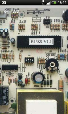

    друзі, поміняв плату управління на котлі Прага, Роктерм нема поджигу, до поломки працювал

  7. djclyde
    переключатели на плате правильно установленны???
    откройте инструкцию и посмотрите какой отвечает за тип турбо\дымоход...
    да и остальные установить так как нужно!!!!!
  8. djclyde
  9. djclyde
    1 - поствыбег насоса
    2- ограничение Т
    3- тип турбо\дымоход
    4 - тип газа
    если не ошибся...

    Вентилятор крутит,что смотреть на плате?
