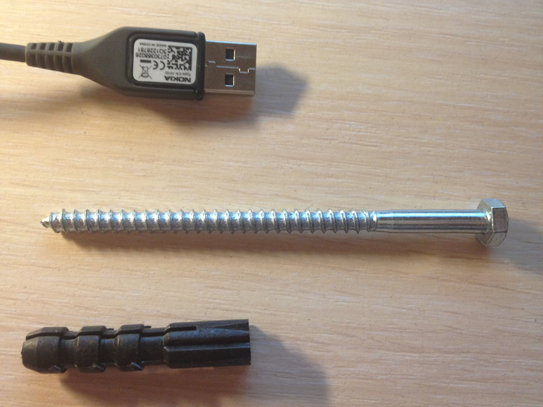

    Есть пластиковое окно, не глухое. Стена дома - 2 шлакоблока, все откосы сделаны гипсокартоном, окну 1 год. Окно перестало закрываться, при замерах обнаружилось что посредине обе вертикальные стойки рамы выпучились вовнутрь на 8мм в сумме (2 вертикальные стороны отошли навстречу друг-другу). Возможно ли устранение проблемы без демонтажа откосов? Купил длинные шурупы (10мм), хотел притянуть раму к стенам, по 3 с каждой стороны, но это нарушит воздушные камеры в самой раме. Можно ли так делать? А если дополнительно шуруп на герметик посадить?

    и еще, нужно в отверстие под шуруп вкладывать пластиковое крепление (втулочка с разрезами и шипами снаружи)?

    Пластиковыми дюбелями Вы, скорее всего задачу не решите! В большинстве случаев нужно использовать шуруп по бетону 7,5х152 (картинка №1). Но и это не гарантирует успешной решения задачи, так как раму держать сделанные уже откосы. Укажите тип стены и мы сможем дать боле грамотную рекомендацию по выбору типа крепежа.

    по наклейке профиль КВЕ, как узнать тип армирования я не вкурсе :(
    У меня есть 6 таких. Пойдут?

    По поводу армирования лучше уточнить у Вашего поставщика окон, я в большинстве случаев встречал профиль КВЕ с П-образным армированием. Также при сверлении Вы сможете сами понять, сколько стенок метала, вы просверлили и соответственно сделать вывод по поводу армирования.
    По крепежу, рекомендую все же использовать либо шуруп по бетону либо рамный дюбель (10х152), они более приспособлены под Вашу задачу + сможете их закрыть декоративными накладками для большой эстетики.
