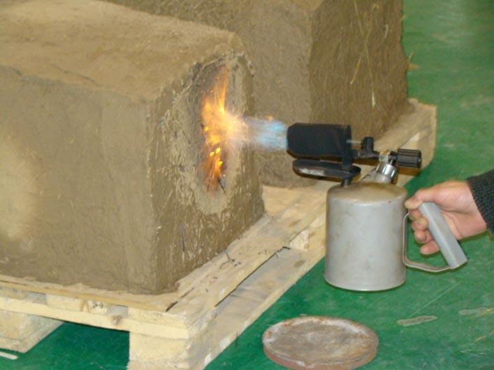

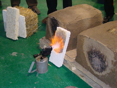

    Смотрел видео, оштукатуренный соломенный блок нагревали паяльной лампой (вплотную) блок держался что то около часа пока не началось тление, которое угасало после уборки очага. Открытый огонь появился после того как начали вскрывать штукатурку (доступ свежего воздуха).
    Вывод- если солома качественно оштукатурена, без воздушных прослоек, то вполне нормальный строй материал. Или еще вариант солому погружают в глиняную болтушку, дают стечь лишней влаге и утрамбовывают между вертикальными стойками.

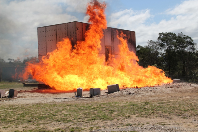

    К сказанному добавлю что выстроенный инженерами из США соломенный дом подвергали огню в течение 40 ми нут достигая температуры до 1000 гр. цельсия - домик даже не задымился, наблюдалось локальное растрескивание штукатурки, не более ... в рубрике "испытания" найдете этот дом фото+видео и тот тюк под паяльной лампой, что упомянул Хоробор. http://www.biohouse.com.ua/search/label/Испытания Удачного!
    Добавлено через 32 минуты 7 секунд
    Пару слов о пожароопасности - вот так ведет себя соломенный дом под направленным огнем до 1000гр. цельсия в течение 30-40 минут ...
    http://3.bp.blogspot.com/-80uqobNa6yM/T4_sSdglLuI/AAAAAAAACEM/vviKvS9QyKo/s640/Picture-30.jpg[IMG]
    [IMG]http://3.bp.blogspot.com/-PeMvzlsqMYI/T4_sVdCFB2I/AAAAAAAACEc/0R-m9eYoL4Y/s640/Picture-32.jpg
    А здесь видно соломенный тюк оттукатуренный глиняно-песочно-известковой штукатуркой 3 см
    также есть видео здесь http://www.biohouse.com.ua/2012/04/blog-post_1616.html
