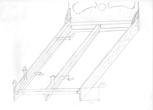

    Доброго дня.
    Движуєм по трошку далі, тумба (http://krainamaystriv.com/showthread.php?t=9380) готова, робим до неї ліжко...
    Матрасик є, не каркасний (не має рами"), пружинний 200х160. Хочу зробити рамку з рейки 40х40мм . В цю рамку будуть установлені ламені (яка висота прогиба заводскої) , + по зовні ботрик сантиметрів 5.
    Далі каркас з доски, потом дверні завіси на одну сторогну , підпорку,.. і ніби все готово. Але чи має така конструкція право на використання?

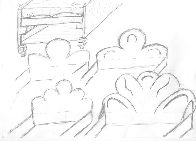

    це обговорюється... нема зарвердженого вибору, може має хто підборочку , цікавить на подобі з права в низу :

    Кутників багатенько , видно будується на серйозні навантаження ...:-D

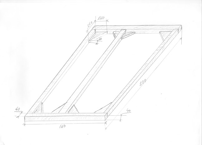

    - так шоб не розпалася рама...., і скільки буде нормально? просто по основних кутах? Яка довжина катета має бути в кутника?

    Відповідь: Re: Відповідь: Ліжко для ... Тумби :-D своїми руками
    Так докладно не розбирався . Можна просто квадратний брусок дати , з зарізаними під 45 гр. кінцями і вже на нього раму ламельну класти . В рамі ліжковій центральної перегородки не потрібно , вистачить коли її дати на ламельній + звичайнож 1 або 2 ноги .( пс- я так би робив) Ну і сама товщина дощок мала б бути величенькою , шипи широченькими та й клей міцненьким .:-D beer

    Re: Відповідь: Re: Відповідь: Ліжко для ... Тумби :-D своїми руками
    Доброго :Hi:, mijki,
    - не все зрозумів , мижите намалювати ?
    так проліт 160мм..., рейку 50х50, якшо дитина пробіжиться, або як буває лигенько з пригне то проломит, хоча матрас з амортизує трохи..
    -це ножки від центральної осі рами?
    - 20 мм хіба не достатньо? . 3 ножки по довжині , з нутрі дно буде зашито дощечками 1см (або 1.5) товщина х 10см шинина х80см довжина (трошки менше - ширина досок). З торців на довжину 250мм 3 шипа 8мм, 3 саморіза довжиною мінімум 75ммм , клей D3.

    Відповідь: Re: Відповідь: Re: Відповідь: Ліжко для ... Тумби :-D своїми руками
    та оттам де у тебе кутники просто на їхньому місці бруски . 20 мм. для ліжка малувато , я б з 40 мм. як мінімум робив ...

    Re: Відповідь: Re: Відповідь: Re: Відповідь: Ліжко для ... Тумби :-D своїми руками
    mijki, ок , понятно , буде 40, сама рама 40, мм , чи робити раму 50мм ?
