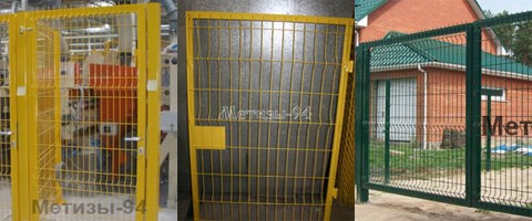

    Это порота и калитки ТМ Казачка, которые покрыты слоем цинка 130 г/м2 и сверху покрыты порошковой краской, которую запекали в печи.
    [​IMG] .
    Попросил посчитать наших менеджеров те ворота, которые справа. Мы недавно подобные делали для клиента, поэтому цифры взял фактические и свежие.
    Сами ворота 1,5х4 м с двумя столбами упорными без покрытия стоили 2506 грн.
    То же с оцинкованием - 2923 грн. То есть на 16% дороже. Согласитесь, что нержавейкой здесь и не пахнет.
    после того, как покрыли полимерной краской зеленого цвета цена получилась 3361 грн. То есть на 34 % дороже.
    Все цены, которые я здесь привел мне дали уже с торговой наценкой.
    Я не буду сравнивать цены, которые у Вас получились и у нас, потому что совершенно разные конструкции.
    Фактические цифры привел только с целью сравнения оцинкованных и не оцинкованных изделий.
