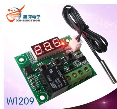

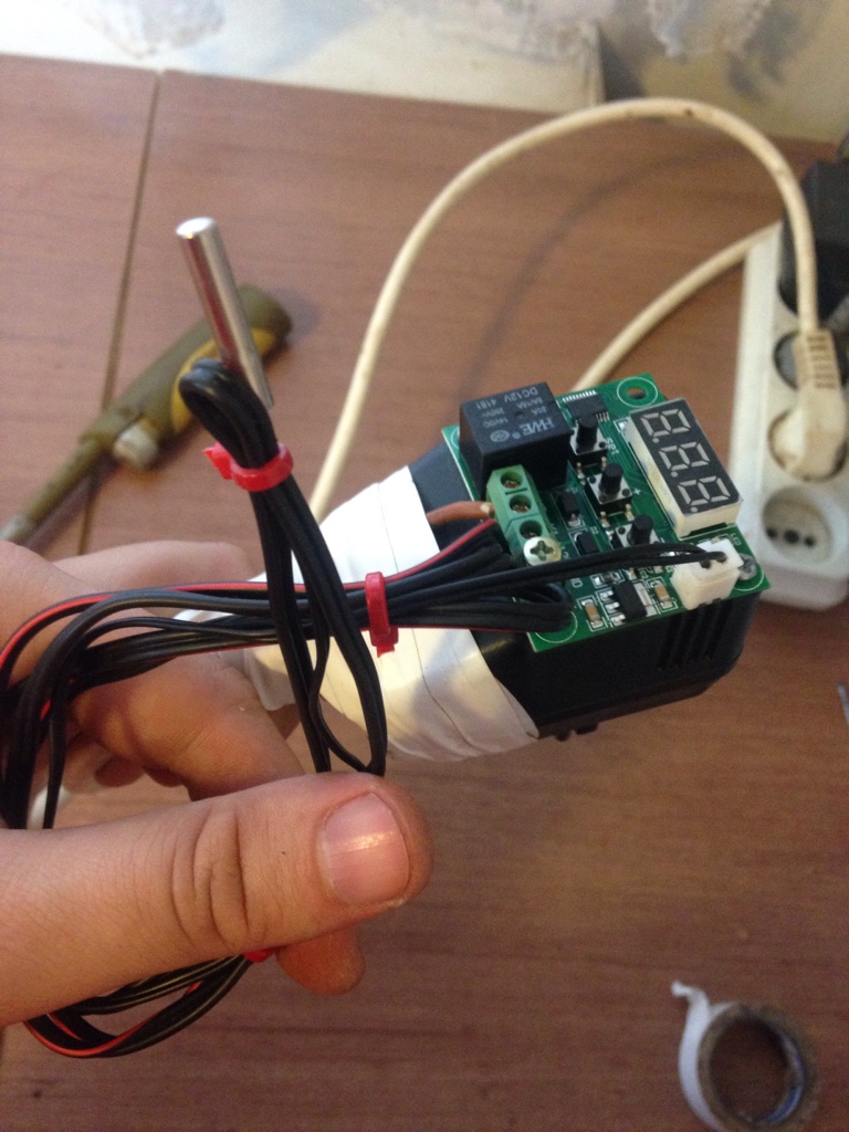

@AndreiP, стыкался с терморелле w1209 штука хорошая и не дорогая хотел и себе приобрести для использования в качестве термометра но в украине не нашел а тот которым игрался уго друг установил у себя дома тоже в качестве комнатного термостата у нас покупал или с китая заказывал?
@djclyde на OLX -- полно, но ищите по "термостат или термореле", гривен 100-150цена. У китайцев 40-50грн Хорошая штука в другом доме тоже его использую -- управляет циркуляционным насосом СО.
спасибо !- уже нашел - они на ардуино появились как раз думал сегодня кое чего у них заказывать а еще полтора года назад ничего не мог найти нигде , а потом и маркировку его позабыл
