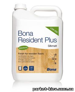

    Бона Резидент-однокомпонентный воднодисперсионный лак. Используется для паркета, паркетных и дощатых полов с умеренной нагрузкой (для жилых помещений).
    Лак обладает хорошими потребительскими свойствами по показателям износостойкости и устойчивости к бытовым химикатам. Он может быть использован для лакировки не только паркетных полов, но и других деревянных поверхностей, находящихся внутри помещений.
    По степени глянцевости лак выпускается в двух модификациях: матовый и полуматовый.
    Грунтовочный лак в качестве первого слоя необходимо использовать для предупреждения склеивания досок или паркетных планок по кромкам. Это особенно важно для дощатых полов из древесины мягких пород и полов с подогревом.
