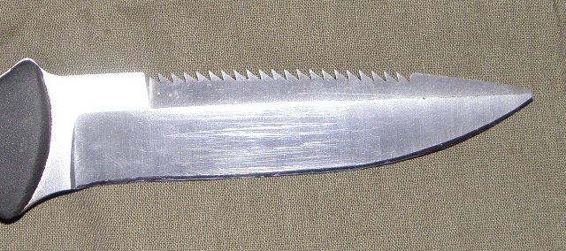

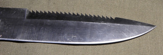

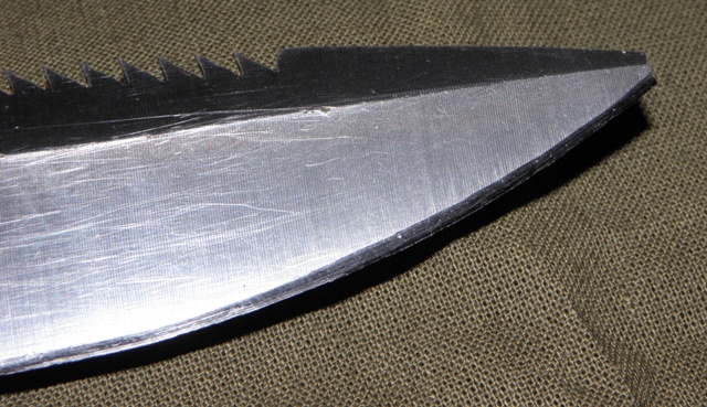

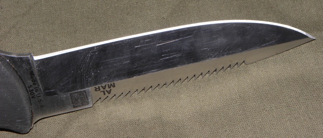

    Заточка ножа AL MAR SERE Operator S30V
    Наши работы.
    ЦЕНТР ЗАТОЧКИ- Профессиональная заточка ножей Киев
    От многих в форумах мы получаем вопрос мы реальные или боты интернетовские, отвечаем реальнее реальных.
    Поэтому чтобы подтвердить свою реальность решили по возможности выкладывать свои работы.
    Речь пойдет о ноже AL MAR SERE Operator *сталь S30V нож хороший в руке лежит как влитой, используется как охотничий для грубых работ в основном по разделке кабана. *
    К нам попал в усталом состоянии:
    1. Кончик ножа отломан (застрял в кости) Фото
    2. Режущая кромка испорчена (пытались точить на одной из фирменных точилок, не будем уточнять какой, результат виден) Фото
    Проведенные нами работы:
    1. Восстановлен кончик ножа. Фото
    2. По новому проложена режущая кромка под 40° для тяжелых работ (по просьбе владельца) Фото
    3. Хонингование режущей кромки на кожаном круге.
    С уважением *
