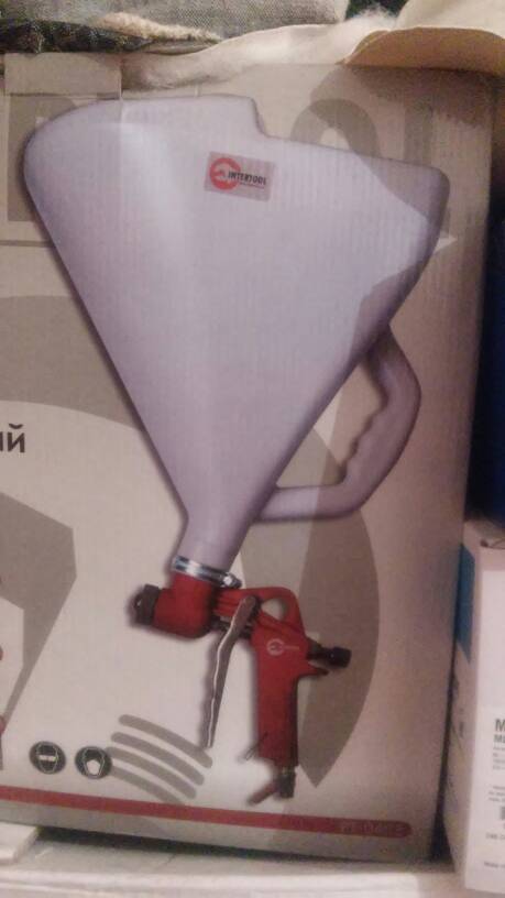

    Компресор на 10 атм, ресивер на 50 літрів мінімум, штукатурний розпилювач на 15 л. І буде Вам щастя. До речі, якщо є де зайняти компресор, то розпилювач розчину у Епіцентрі коштував 147 гривень. Правда, потрібно додавати трохи миючого засобу у якості пластифікатору і "прилипача". Сам колись цим цікавився, хоч і штукатурну станцію маю. Десь у циклі передач "Grand design", здається 3 серія, французи так штукатурили. Я спробував, сподобалося. Але бажано працювати хоч-би утрьох, а краще учотирьох. Один готує суміш (принеси-подай), другий наносить, третій та четвертий формують . [​IMG]
    Зробив фото з коробки. Є два бункери для стінового і стельового нанесення. Утрьох за 8 год при нанесенні до 1 см можна упоратися з 400 кв. м. поверхні. Перевірено. Добре, якщо компресор безмасляний - обслуговувати простіше. До цієї дурниці ще зробив " паркувальний столик" на коліщатах. Дуже зручно, виробив розчин, поставив пістолет, з відра знову наповнив бункер. Менше руки втомлюються. І усе приладдя завжди мобільне і у одному місці зберігається. Сьогодні надвечір після роботи можу фото зробити.

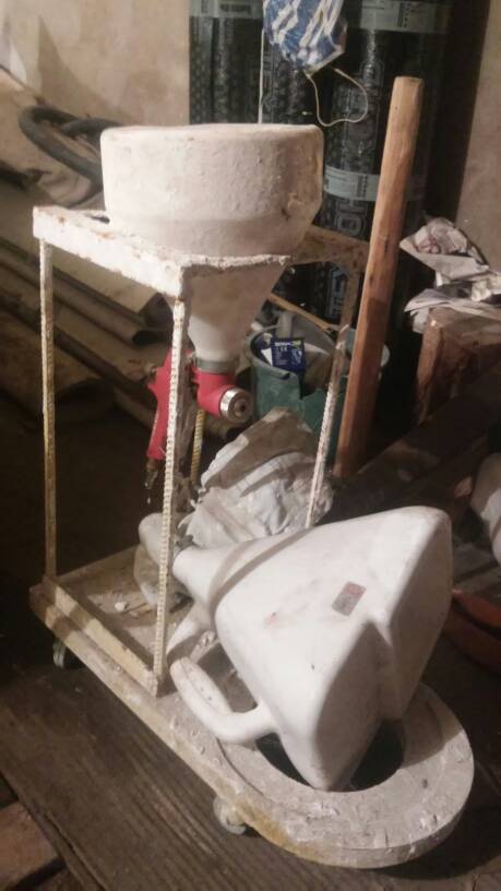

    [​IMG] така ось причандала для штукатурення. Дуже розвантажує руки.
